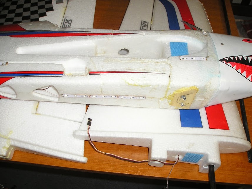

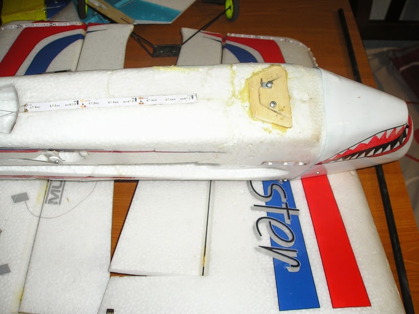

Немного фоток восстановленного Акромастера.
Суть проблемы: летал на школьном стадионе вечером народу в принципе на поле не много -почти нет. Взлет и тут я понимаю что отказала апа (Турнига 9х конкретно проблема с передающим модулем оторвался провод антенны). Моделька на левом вираже не очень быстро падает на противоположной стороне стадиона на асфальтовую дорожку метрах в трех от проходящего мимо (уже уходящего) дедушки. Падает на спину без повреждений на не очень большой скорости так как в последний момент связь таки появилась и мотор удалось выключить. Дедушка обернувшись и увидев что за моделью иду я с противоположной стороны стадиона (поперек стадиона) принялся со всей пролетарской ненавистью топтать модель. Вообщем пока я дошел оно уже успело сделать свое дело и быстро ретироваться.
Итог этого издевательства фюз на несколько кусков (хвостовая часть вообще не пострадала), консоли раздавлены в районе середины и возле коренной части.
Подойдя я конечно же был в диком шок от того что осталось от модели. Самое интересное винт (деревянный не пострадал).
Вообщем валялся он на балконе полтора месяца и выкинуть жалко и руки на ремонт не поднимались. Хотел уже подрать товарищу, но дарить такое тоже как то было стыдно. Вообщем восстановил я акромастер. Фотки не передают всю картину, но кое-чего конечно видно. Теперь у него боевые швы по всему телу ;) Капот уже новый сделал. Фанерная моторама показала себя с лучшей стороны при вертикальной морковке (просто зарулился) моторама в фанерные щепки все остальное цело. Моторама новая пилится лобзиком за полчаса и через 2 часа можно уже летать.

Вообщем продолжает радовать меня и зрителей сей легендарный самолет.
Ну а что вы хотели от пламенной пролетарской ярости?. У меня раз было почти такое с бабулькой на дороге. Она переходит в неположенном месте, и грозит мне палкой. Я все же остановился и пропустил бабульку , за что тут же и получил ейной палкой по своему капоту. Отметина так и осталась. Так что пролетарская ненависть-это что то неподдающееся анализу в принципе. И главное, что пациент после реанимации снова в небе. УДАЧНЫХ ПОСАДОК не на спину пришельцам,или прошельцам.
