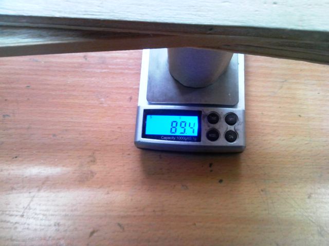

Снял со стапеля "деревяшки" на крыло, вес на фото (пока без закрылка\элеронов, стыковочных штырей и обшивки):

Да кстати, по поводу веса, консоли получились (без серв, элеронов и закрылков) 65,1гр и 63,72 гр... Многовато вроде бы... Или для первого раза пойдет? :)
И еще: перед сборкой взвесил оба своих набора по запчастям (их у меня два, достались по хорошей цене :) )
Картина такая: пластины с нервюрами - 15,42гр, 14,83гр, 9,9гр, 10,01гр.
Закрылки - 2,71гр, 3,76гр, 3,92гр, 3,64гр...
Самая удручающая картина с элеронами - 3.21гр, 5.08гр, 6,4гр, и (!)9,8гр...
Сейчас в раздумьях: делать новые элероны или ставить как есть, подобрав по ближайшей разнице по весу + напиллинг...:dntknw:
:ps: слегка подкорректировал цифры, писал на работе, по памяти....
:ps::ps:Таки да... Без напиллинга никак...:drag:Цитата:
Косоглазые, видать, режут из того, что под руки попало. У меня один элерон весил 10,1г, второй - 6,6, центропланные части (те, которые типа продолжение элеронов) уже не помню, но разница в 3 раза была. Стабилизатор с рулями до обработки - 10,1 Запрофилировал слегонца, стал 8,2.
Собранные консоли с навешенными элеронами правая 65,71, левая - 68,95.
