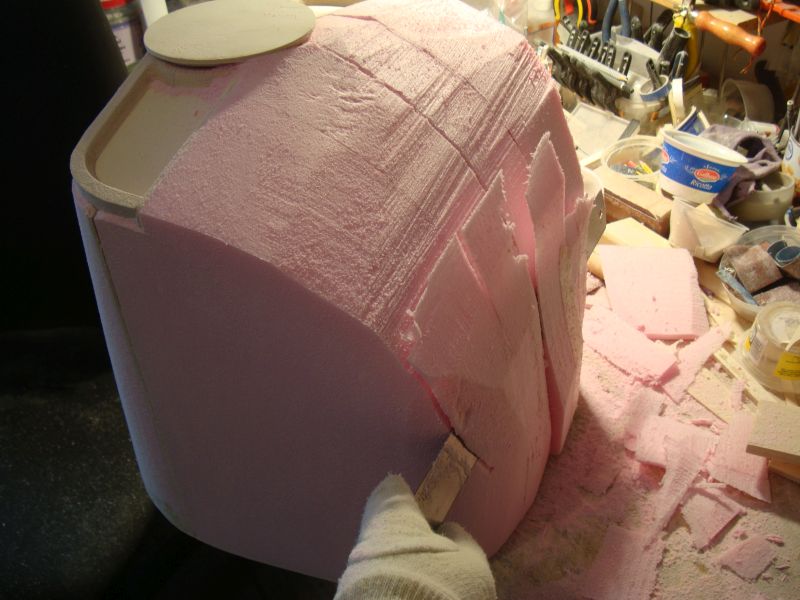

Ну, вот и капот начал по-тихоньку обретать обретать необходимые формы. конечно ещё далеко до идеала, но основная черновая обработка уже позади. Осталось сделать и укрепить на место воздухозаборник с радиатором. Затем всё будет прошпаклевано и вышкурено. А уже по стеклоткани, после полимеризации будет сделана расшивка, лючки и т.д.
Вложение 234631 Вложение 234632 Вложение 234633 Вложение 234634
Вложение 234635 Вложение 234636 Вложение 234637 Вложение 234638

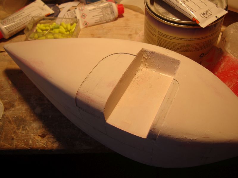

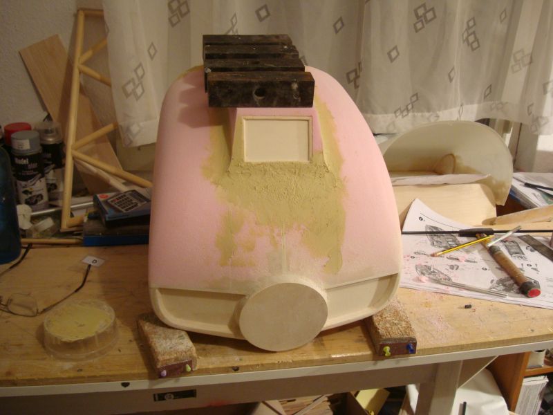

Немного свежей информации... При более тщательном рассмотрении прототипа стало ясно, что окно воздухозаборника , которые были заложены первоначально в капоте не соответствуют оригиналу. Поэтому были изготовлены из бальзы два негативных контурных шаблона. По внешнему периметру они были проклеены скотчем. Затем шпаклёвочная масса была нанесена на капот и шаблон туда просто вдавливался. Излишки массы убирались и по истечении короткого периода времени шаблон убирался, оставив за собой прекрасный отпечаток.
Вложение 235187 Вложение 235188 Вложение 235189
Вложение 235190 Вложение 235191

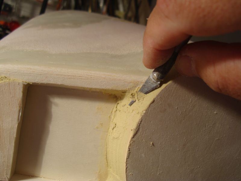

Подобным образом был оттянут из массы внутренний конус капота. Следует заметить, что по шпаклёвочной массе, которая ещё не полностью затвердела, очень легко острым ножем спрофилировать необходимые радиусы. Тут главный принцип - не упустить время!
Вложение 235192 Вложение 235193 Вложение 235194 Вложение 235195

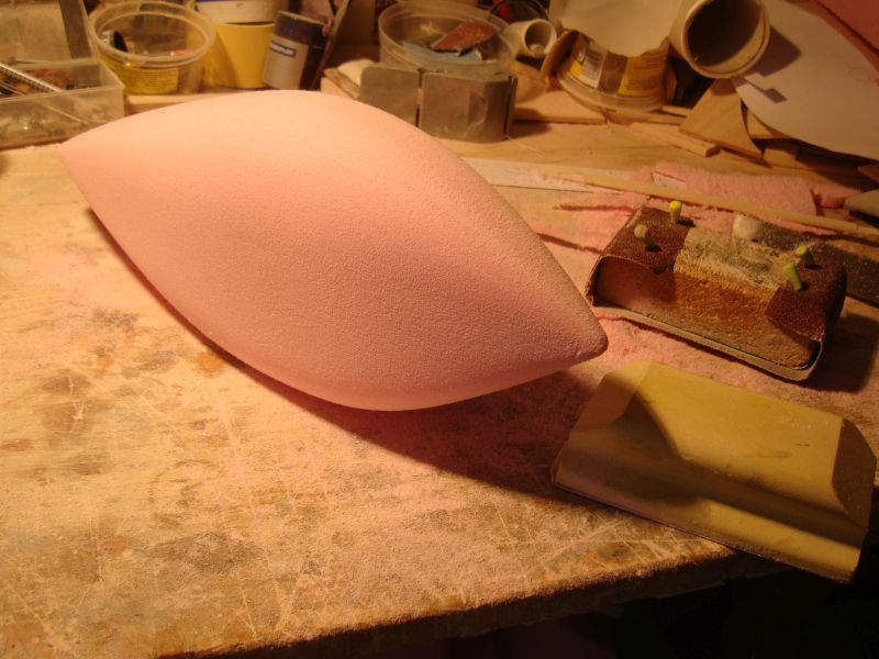

Теперь дело за обтекателями колес. Два куска пенопласта постепенно превратились в симпатичных близнецов. Каждый из них постоянно контролировался по размерам и сечениям. Также очень удобно было проводить сравнение с фотографией оригинала, благо отсняли его со всех сторон и видов...
Вложение 235202 Вложение 235201 Вложение 235200 Вложение 235199
Вложение 235203 Вложение 235204 Вложение 235205
И капот и обтекатели колёс были проклеены парой слоёв стеклоткани, чтоб укрепить поверхностный слой. В ближайшее время, по окончании срока полимеризации смолы мы приступим к их финишной обработке, с целью подготовить поверхность к формовке.

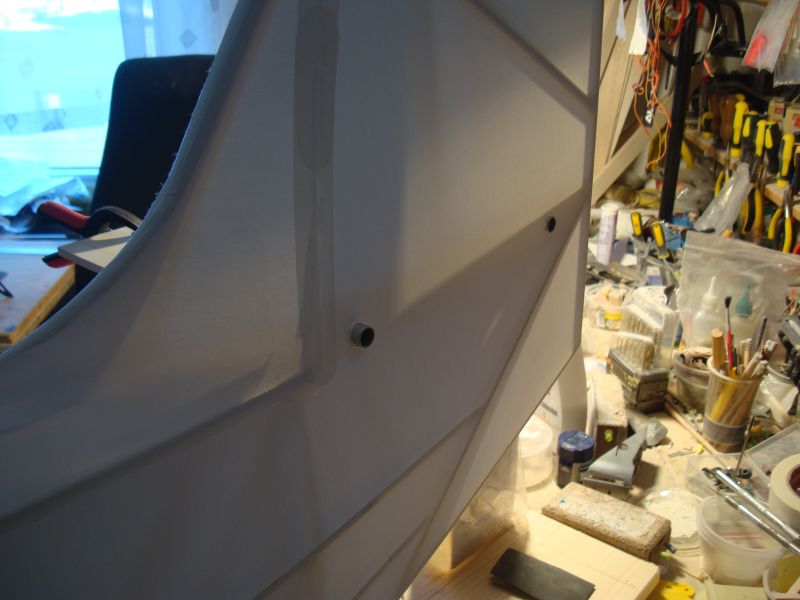

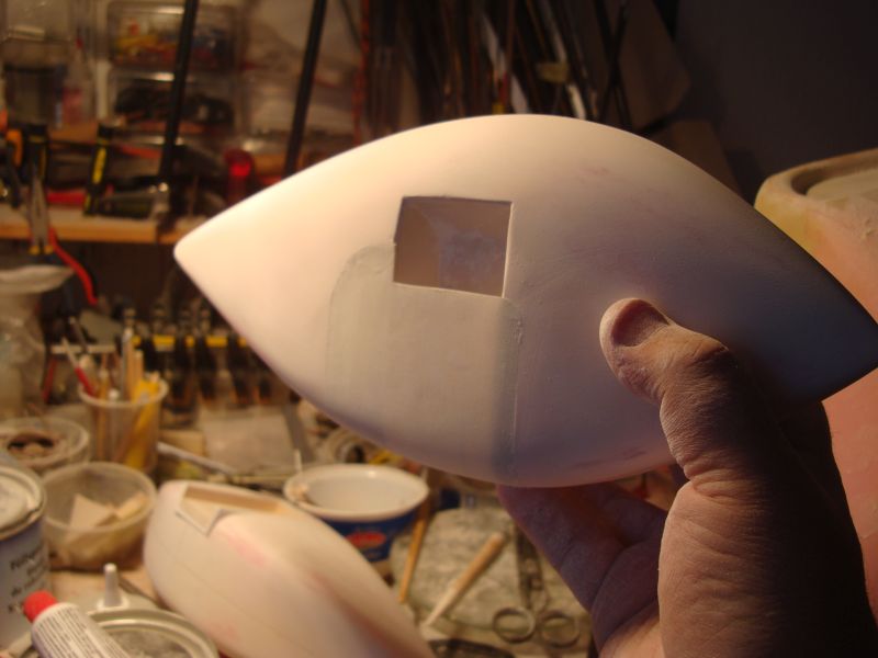

В оригинале, благо полазили по нему достаточно, обтекатель имеет с внутренней стороны съёмную панель, под которой и монтируется его крепёж и тормозная система. Так решили и сделать. Внешне так и будет смотреться, но внутри всё-же по модельному...Внутренний объём будет выполнен сразу под размер ширины стойки шасси, что позволит при монтаже сразу получить удобное и прочное соединение. Достаточно будет вставить стойку в паз и затянуть винты крепления.Положение обтекателя автоматически установится.
После полимеризации смолы обтекатели были вышкурены, прошпаклёваны и их поверхность практически была выведена. Затем поверхность со стороны будущего люка была проклеена скотчем и прямо по-нему уложено три слоя стеклоткани. Это будущая крышка люка. На следующий день полученная отпрессовка была снята без проблем и из неё были сформированы люки правой и левой стороны.Чуть позже их отформуем.
Вложение 235643 Вложение 235644 Вложение 235645 Вложение 235646
