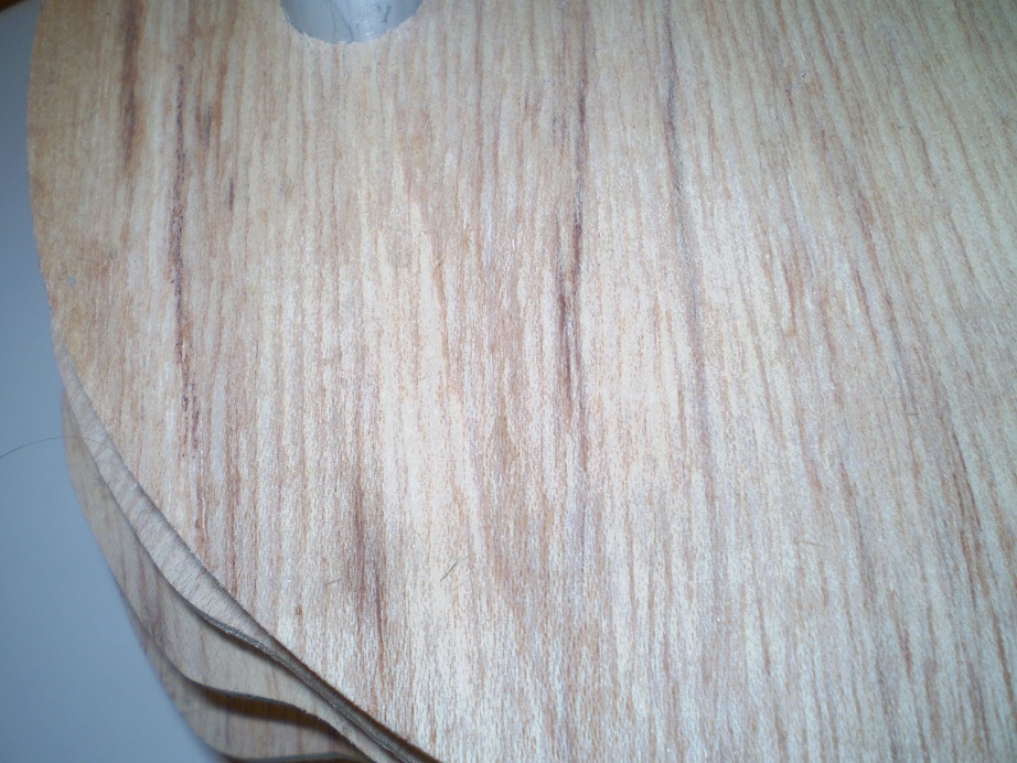

Это не бальза, это отходы производства фабрики "МАРИЯ" фанера из неопознаного мной породы дерева.
Она гнется в одном направлении , из нее делают переклей фасонных фасадов.... Пространства ей же заполняться (кольцевыми полосками)- пенопластом не люблю в перемешку с фанерой, потом после усадки ребра видны...
Вот процесс аналогичный Ла-5 (5 масштаб) :
http://forum.rcdesign.ru/attachment....9&d=1337368088
Понятно, у каждого свои технологии... А можно фотку поближе вашей фанерки. А кто её поставляет на фабрику?? Мне очень интересно, даже не смотря на то, что она гнётся только в одну сторону...
Вложений: 4
Я думаю, что это переклей из лущеного тунка. Сродни бальзе, только немного тяжелей. Помниться из него раньше делали ящики для апельсинов в Марокко...

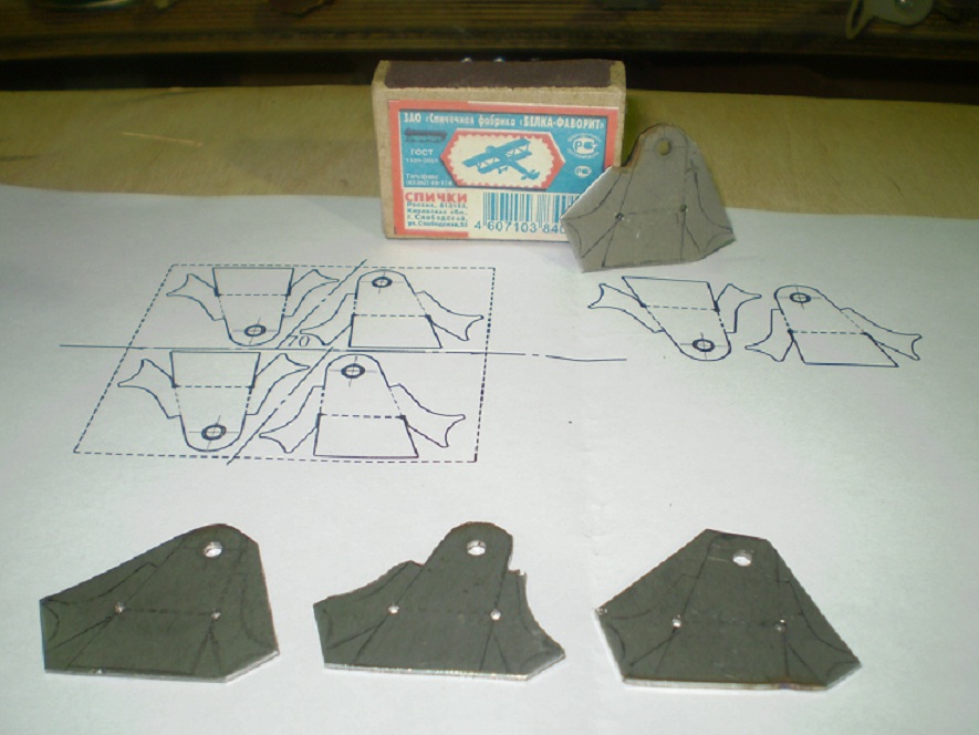

Получил разнарядку на изготовление кронштейн шасси :
Вложений: 2
Вот что получилось после сварки , ну еще повылизываеться и ....
Так видно ? Решили сплошным швом вроварить всетаки..
