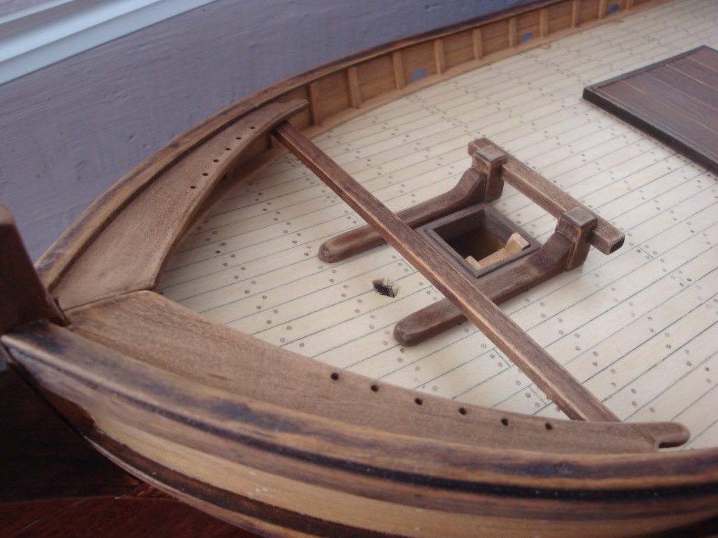

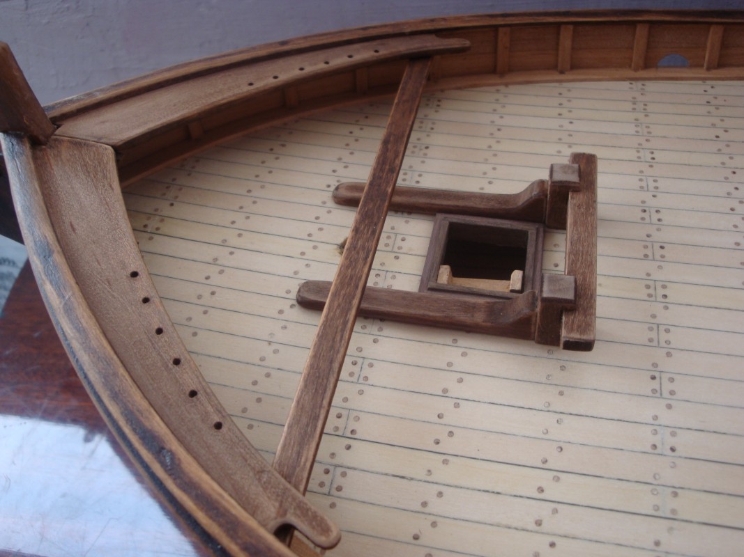

Корму пока оставил в покое,еще недоделаны балясины и перила
на верхней палубе.Пока в раздумьях как связать с декором на корме.

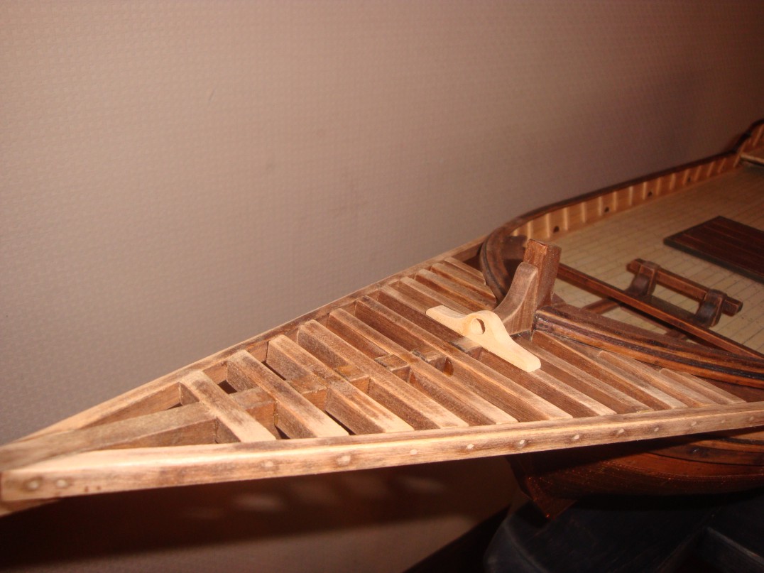

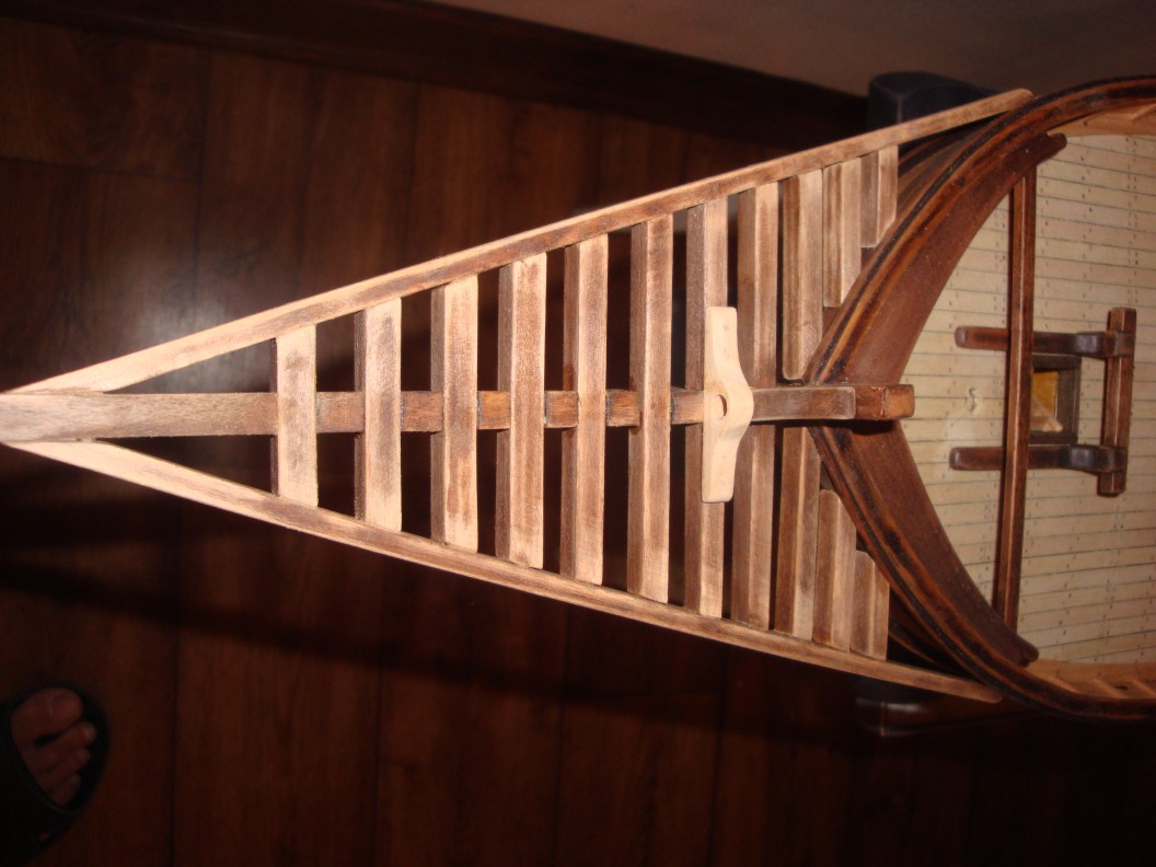

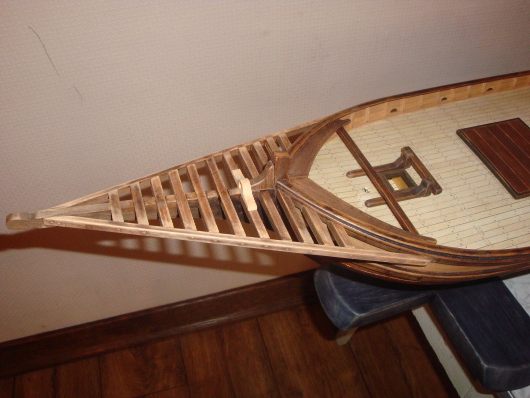

Занялся носовой частью
[attachment=135206:1.jpg]
[attachment=135207:2.jpg]
[attachment=135208:3.jpg]
[attachment=135209:4.jpg]
[attachment=135210:5.jpg]

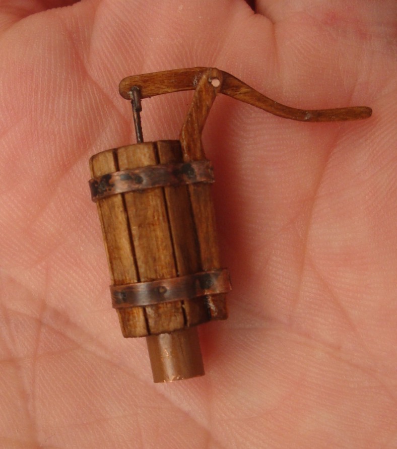

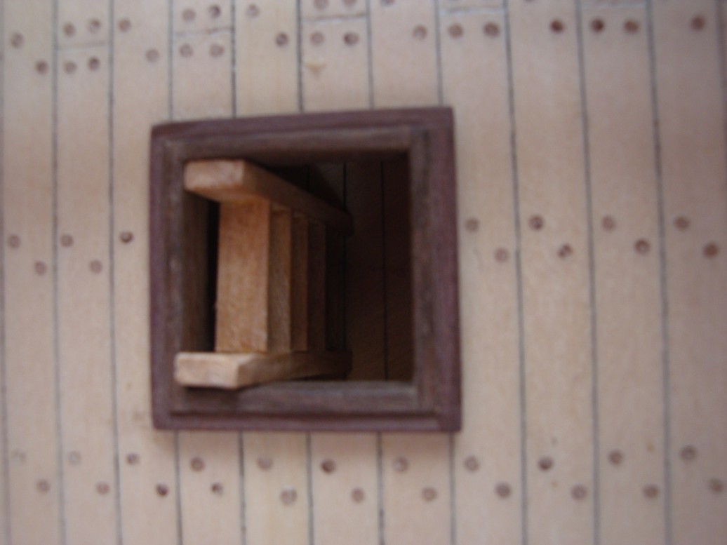

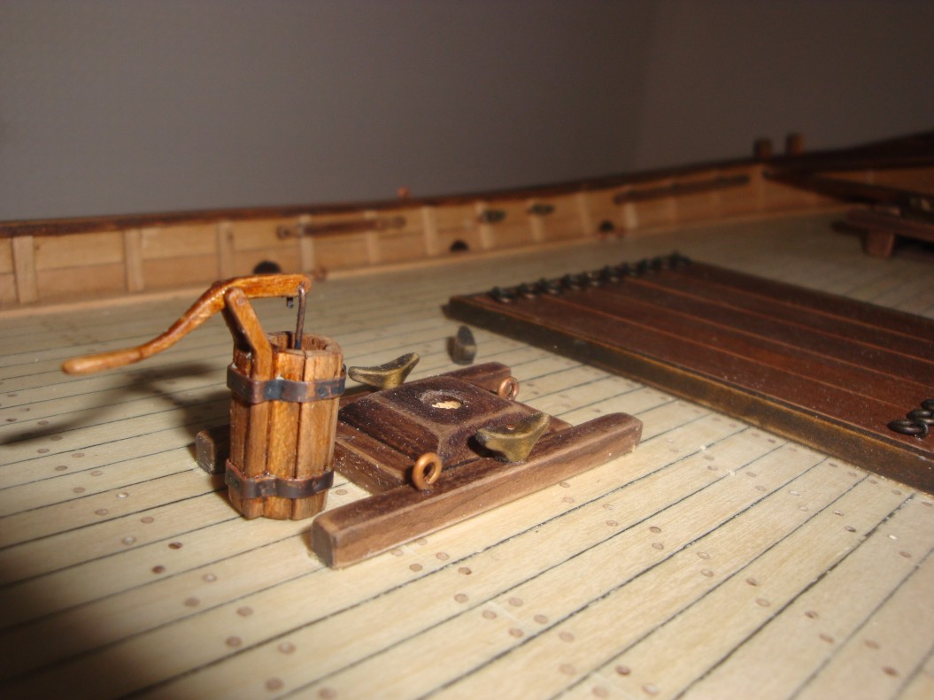

Занялся мелочевкой
[attachment=136040:1.jpg]
[attachment=136041:2.jpg]
[attachment=136042:3.jpg]

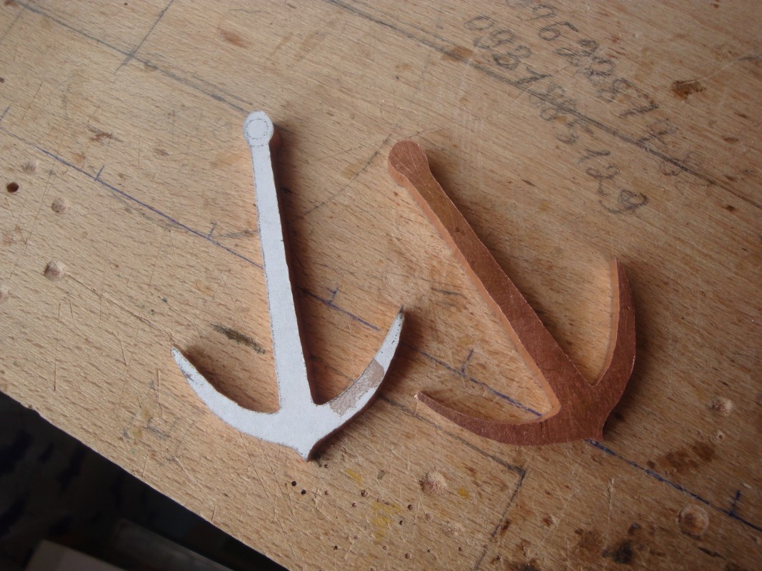

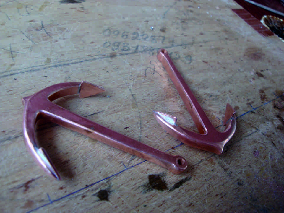

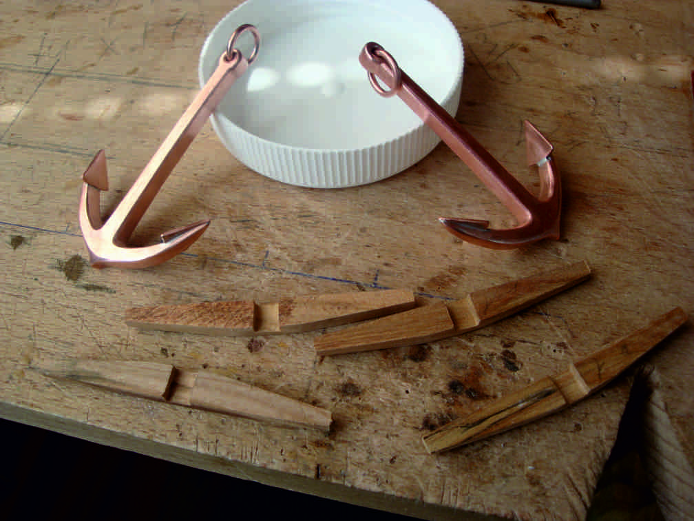

Далее....были якоря,вернее заготовки для якорей.
Медная шина ,толщина 4 мм.Все время пока выпиливал,вспоминал Шуру Балаганова
[attachment=136231:1.jpg]
[attachment=136232:2.jpg]

С якорями все.
[attachment=136466:1.jpg]
[attachment=136470:2.jpg]
[attachment=136471:3.jpg]
[attachment=136472:4.jpg]
[attachment=136473:5.jpg]
