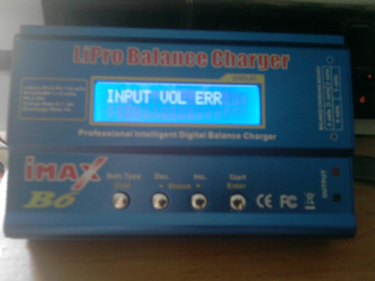

Подключал зарядку к машинному акку пишет: Input vol err Что ето значит? И ее трудно знять, надпись!
Полярность соблюдена?Проверьте правильность подключения и переподключите.
При другом подключении зарядка попросту не включаэться!!!
Если это китаеза типа турнижи, имакса, хобикинга... то там скорее всего в сист. меню выставлен малый порог входного напряжения, надо зайти и выставить там 12в
http://forum.modelka.com.ua/public/s...O_DIR#>/ps.gif Ой, ашипся... надо до 12в поставить, тоесть 10-11в
эта надпись появляется сразу, или как включаете сам процесс зарядки ?
Сразу!!!
Вот такая надпись появляэться 5 сек после включения, что делать??? Раньше такими не пользовался! Помогите!!!!!
Подключить к внешнему источнику питания 18в и в меню "Input power low" поставить значение 10в.
Если не получится - в ремонт.
а вы порог входного напряжения смотрели ?
у меня была такая фигня когда ставил аккум на зарядку и выставлял ток и напругу больший чем может дать БП .
Во-первих я не могу даже зайти в меню, во-вторих оно показивает ето без подключения акк для зарядки!!! Зарядка новая вчера получил!!!
