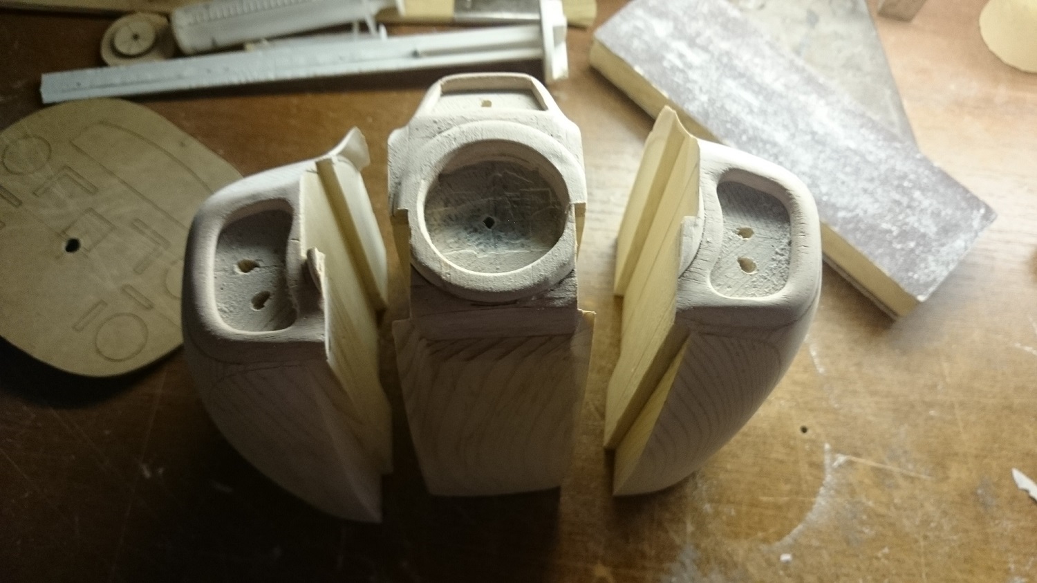

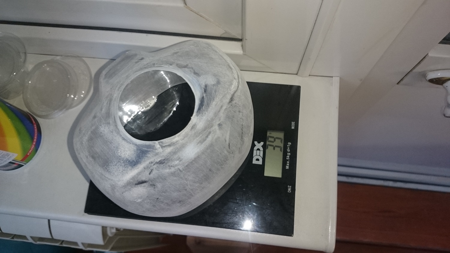

Где взять кит набор такого самолета? Резать вручную ой как не охота, а найти ребят с китами не могу(
Кто может сделать мне капот?
Заплачу!
А в чём проблема-то?
Пилим болван, по нему пластик 0,5мм 0,75мм или 1,0мм вакуумом(на крайняк бутылка),либо стекло со смолой.
Болван сделал разборным, легче вытаскивать
Вложение 263858
Бутылка
Вложение 263859
Пластик
Вложение 263860
