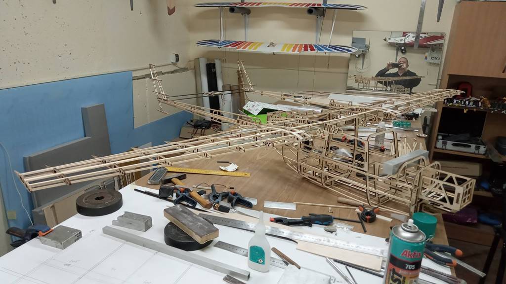

Э!!! Так братец не пойдет!Цитата:
Ток я уже пилю и пылю по полной.
А ну давай по взрослому, как положено, с самого начала. Начало, конец, подлеты...))) падения если получиться)
И в нужном разделе. Дай посмаковать!
Я понимаю технологии иногда повторяются , свой почерк, но все же, может что и сворую ))) Поучусь у мастеров.
А тута пока воровать нечего. Просто двухмоторный тандем от цессны, лазерная нарезка, красивый скелетик. Бум смотреть.
Игорь прав, всё как всегда, силовой набор фанера-бальза, обшивка подложка 3мм, поверху стекло 24-35гр и смола 619 - я.
Капот, болван и снятие с него самого изделия, покраска акрил.
Вроде бы все.
Всем доброй ночи!
Ежели кому интересно будет либо же для информации.
Dualsky 4130 375kv в статике на стенде c пропом 18х10 деревяшка Flight как-то там его (чес слово не реклама), на 6-ти банках стабильно выдает 6300гр тяги, 74 ампера.
Может кому пригодится...

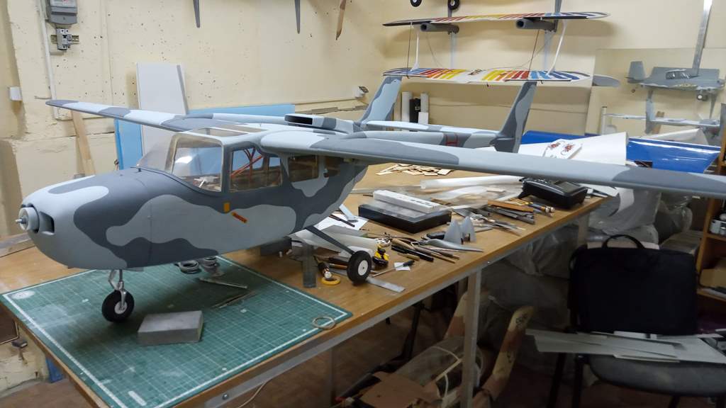

И вдогонку, то что получилось из того скелета который светил раньше
Вложение 327251
Смешной крылатый :-) А шо то у него воздухозаборник сзади сверху? Невже и в жопе второй движок будет стоять???
Так в оригинале вроде-как два движка, тяни-толкай...
Не захотел под мистику ? Черной краски пожалел?)))
https://www.youtube.com/watch?v=Zg6HPflPAjM
Шутка) Отличный самолет. Мне нравиться твоя авиация.
И выбор хороший.
https://www.youtube.com/watch?v=LqB_O5cyTKw
Теперь могу сказать одно, тяни-толкай летают и летают классно. Звук от движков в разных направлениях очень интересный.
Видео и фото правда пока нет, но оно летает.
