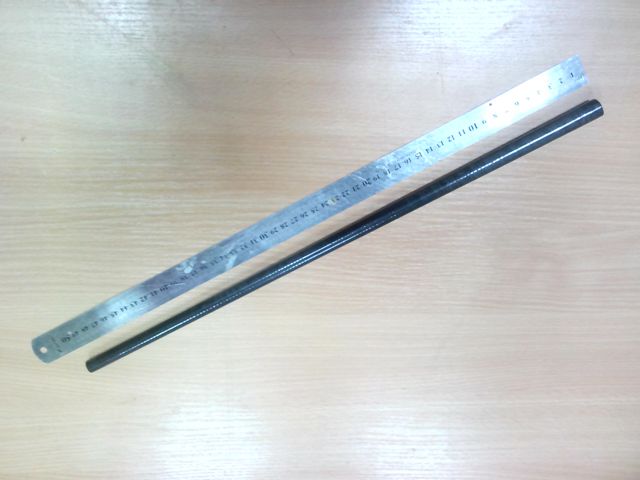

- намедни "скрутил" хвостовицу: масса 14,8г (будем считать 15г, вполне крепкая, можно было бы и поменьше матерьялу вкручивать, но переделывать пока не буду)
Вложение 201031 *Вложение 201032

Накрутил еще одну балочку - уже немного "похудевшую" - 13,5г :)

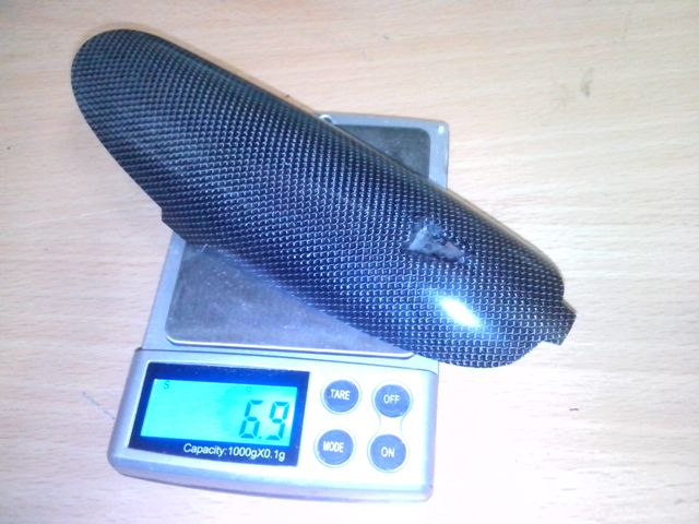

Вот что получилось с кабинкой (можно сделать полегче, но пока не вижу необходимости):
Вложение 201778 Вложение 201780

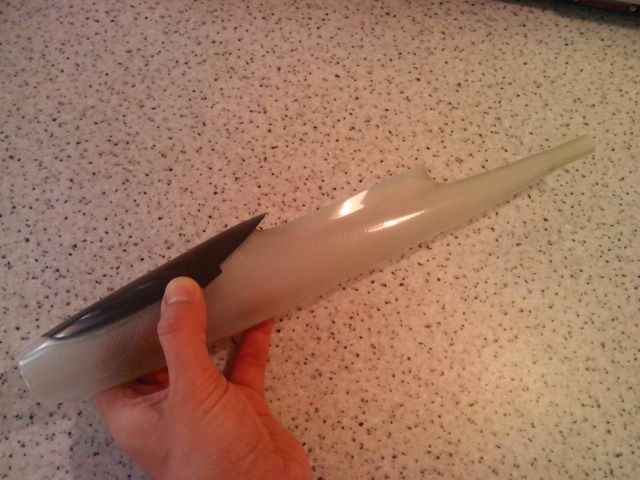

"Вылупился" первенец из матрицы (вес "неотёсаного" носикика - 37грамм /применял только стеклоткань/):
Вложение 202240 Вложение 202241 Вложение 202243
- вид с фонарем: Вложение 202245 Вложение 202246
- масса необаботанного носика с балкой чуть менее 50г: Вложение 202248 итого планируемый вес комплектухи (нос+моторный шпангоут+балка+фонарь) - около 60грамм
Краткий итог.
Плюсы:
- это работает :)
- приемлемый вес
- радиопрозрачный нос
Минусы:
- хочется носик пожёстче (исправляется количеством материала, может применить уголь/гибрид - посмотрим)
- с точки зрения эстетики было бы лучше красить (ооо-очень не хочется)
