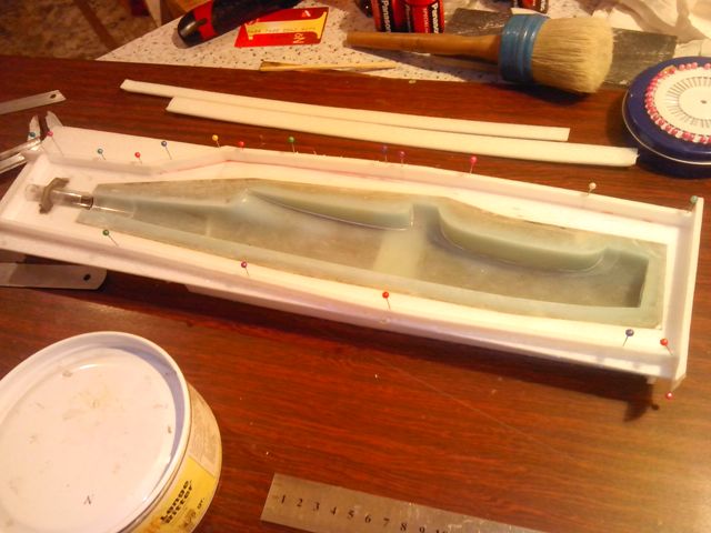

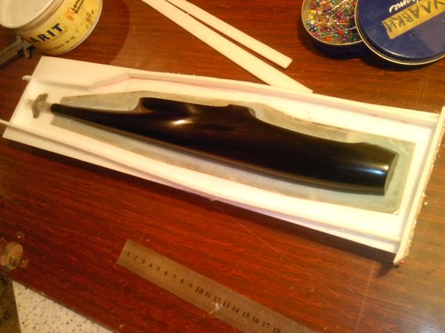

Краткий фотоотчет о проведенном модельном выходном дне (макет подготовлен под заливку формы, окончательный "намаз" разделителем):
Вложение 199789 Вложение 199790 Вложение 199791
К сожаленю, не все задуманное удалось успеть, но потихоньку дело движется.
