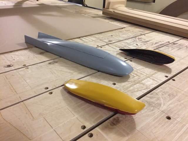

В общем очередное обострение привело меня к таким вот мыслям, а именно к постройке большой Гидры. Уж больно "эпично" они едут, как бы там кто не говорил и не сопротивлялся(некоторые даже хотят отменить этот класс - мы им конечно этого не дадим сделать:ph34r::ph34r::ph34r:), в общем невзирая ни на что я хочу себе такой корабель!
Конечно есть какое то представление как это все будет, но корректировать буду по ходу дела, на данный момент будет вот так:
Мотор - в размере 3647 с кв около 1700-1800(так же предусмотрено будет, и под более габаритный мотор)
Регулятор - 100А
Питание - 6S 20С 5000мАч(думаю и 8 банок влезет как нибудь))
Серва - стандарт 10-15кг
В принципе это все есть и ждет своего выхода на "сцену"
По ТТХ:
Длина - корпус 950мм, общая - 1100мм
Ширина - по внутренним скулам спонсонов 500мм, общая - 650мм
Высота...не знаю еще, да и не сильно важно.
Вес - минимально возможный, учитывая нагрузки/перегрузки. Хотелось бы 1600-1700г
Из особенностей:
Внутренний каркас - модуль в котором будет крепится все агрегаты, корпус будет лишь создавать форму.
Прямой вал как на моно лодках, не ново уже, но очень понравилось как на гидре себя ведет.
Руль по левому борту
Спонсоны без килеватости на рабочей поверхности.
Вот как то так пока что...
ну и картинка конечно уже есть)
