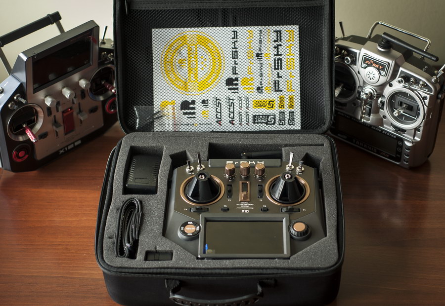

● Удобный чемодан в комплекте

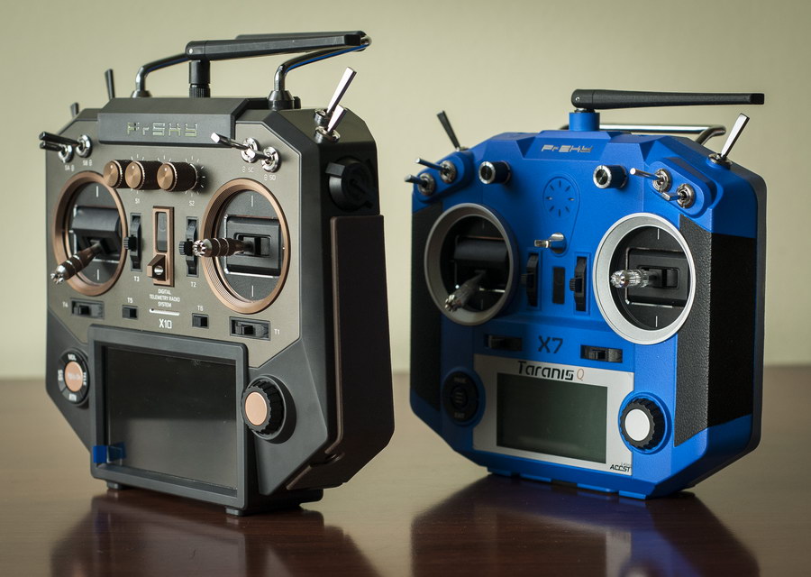

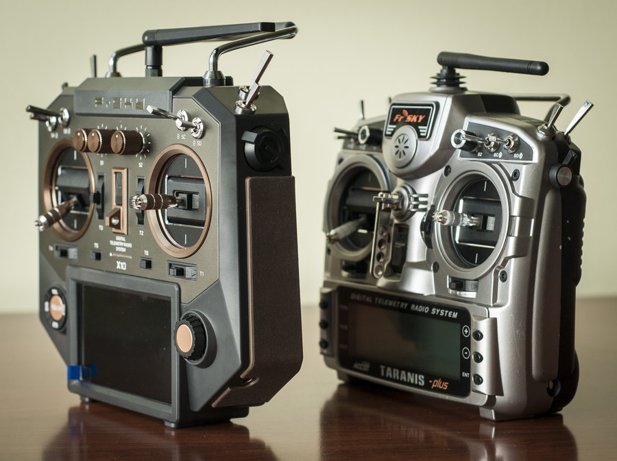

По первым впечатлениями - аппа достойна уважения так как вобрала в себя все лучшее из мира X9DP + QX7 + X12S. Не такая дорогая и избыточная как Horus X12S, заметно лучше по материалам и с новой функциональностью по отношению к плюсу и с удобным управлением и хватом от QX7. Думаю, что основными покупателями могут стать те, кто уже устал от плюса и хочет что-то более современное и дорогое на ощупь...
Чем эта аппа лучше X9DP:
- у нее большой цветной экран
- у нее возможность выбора из двух прошивок
- дополнительный 6-ти позиционный переключатель
- встроенный блютуз тренер
- передача телеметрии по блютуз на iOS устройства
- разъем S.PORT
- аккумы LiON 18650
- алюминий в дизайне
- сам дизайн
- 3 антенны на внутреннем модуле
- новый, комфортный хват
Чем она хуже чем X12S:
- чуть проще стики, но тоже на датчиках Холла. В Х10S стики будут даже лучше чем в X12S
- нет GPS
- нет акселлерометров
- нет дополнительного джойстика + слайдеров
Чем она лучше X12S:
- идет сразу с внешней антенной в комплекте
- идет сразу с 3-мя антеннами внутреннего модуля
- идет с защитой стиков
- LiON аккумы
- легче, меньше
- есть дополнительный S.PORT

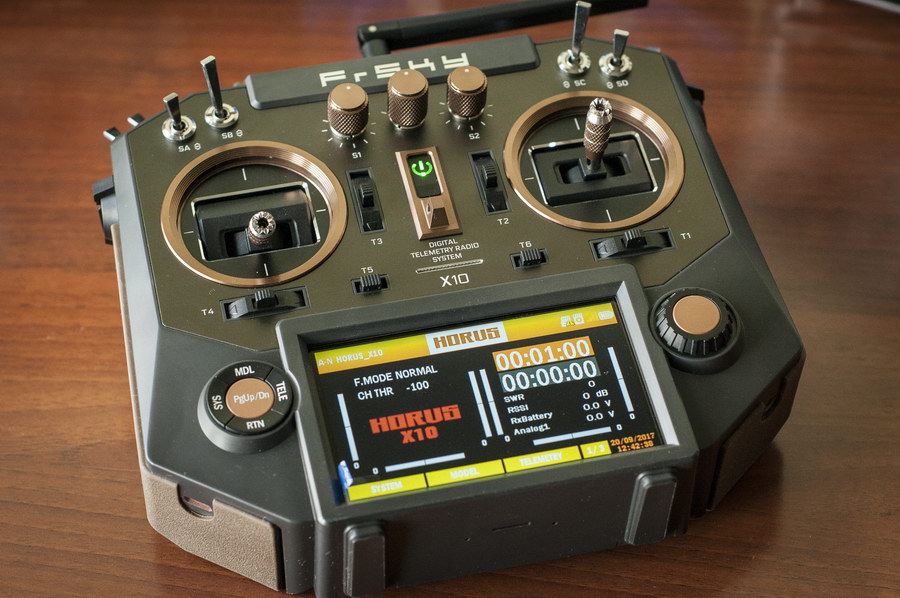

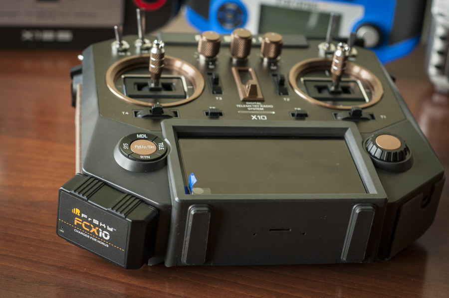

потребление - порядка 400мА при полной яркости (в видео неправильно), аппы хватит часов на 8-9 часов непрерывной работы на стоковых аккумуляторах, при максимальной яркости экрана. Проверено.
НИ В КОЕМ СЛУЧАЕ НЕ ТЫКАТЬ В РАЗЪЕМ З/У АППАРАТУРЫ (USB type-C) НИЧЕГО КРОМЕ РОДНОГО ЗАРЯДНИКА!!! Спалите нафиг либо аппу, либо зарядник.
