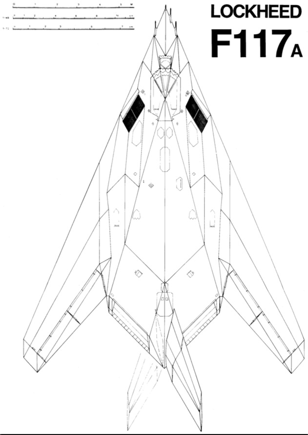

Хочу поделиться своей постройкой модели F-117. Чертежи были любезно предоставлены сайтом parkjets. Дополнительно было перечитана тема на rcgroups.
Так как коллеги из-за океана могут приобрести депрон 6мм для постройки модели без проблем, а отечественный моделист довольствуется только тем, что смог достать в ближайшем строймаге, то конструкция была немного доработана под потолочную плитку 4мм, карбон заменён на сосну, электроника на ХБкую. http://forum.modelka.com.ua/public/s...DIR#>/wink.gif
Итак первым дело печатаем на принтере чертеж на А4 и склеиваем его. Первый ляп, который вылез так это проблема со шрифтами. На печать вылезли кракозябры (печатал из FoxIt Reader'a), но нам надписи не важны, нам линии нужны.

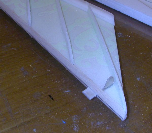

К элевонам приклеены турбулизаторы (надеюсь я правильно перевёл Vortex Generator strips). Название не подходит. Я так понял, они нужны чтобы избежать срыва потока на элевонов, так как ось подвеса элевонов под сильно острым углом к фюзеляжу. Далее по задней кромке будет приклеено три полоски потолочки - это для придания S-образного профиля.
[attachment=18883:9.JPG]

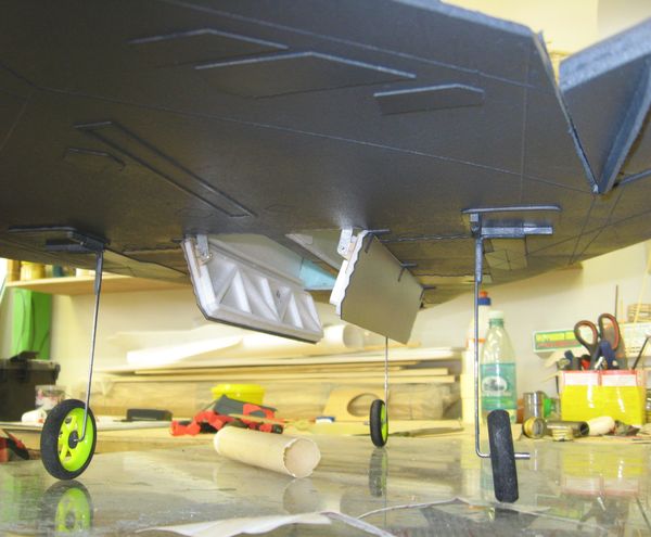

Ну нам мало этих модификаций http://forum.modelka.com.ua/public/s...>/rolleyes.gif решил сделать два бомболюка. Механику нарисовал Fed, я воплотил её в жизнь. Из 10мм синего пенопласта вырезаем стенки для размещения механизма, остальная часть будет зашита в один слой потолочкой.
[attachment=18894:12.JPG]
Места под ось усиливам фанерой
[attachment=18895:14.JPG]
Сам механизм это симбиоз дюраля, фанеры и стальной проволоки. Была попытка сделать плечи только из проволоки, но закончилась фиаско.
[attachment=18896:15.JPG]
Вырезаем место под машинку (Hitec HS-55) и делаем крепление под неё. Замечание: крепление можно не делать, все равно удобного доступа к ней не будет. Если выйдет из строя, лучше ей просто не пользоваться. IMHO
[attachment=18897:16.JPG]
Так как крышки люков слишком хлипкие, пришлось их усилить. Была идея подвесить люки на армированном скотче, но эта идея не сработала, скотч "играет", не позволяя закрыть или открыть люк равномерно. Сделал петли как для навески элевонов, только уже.
[attachment=18898:17.JPG]
