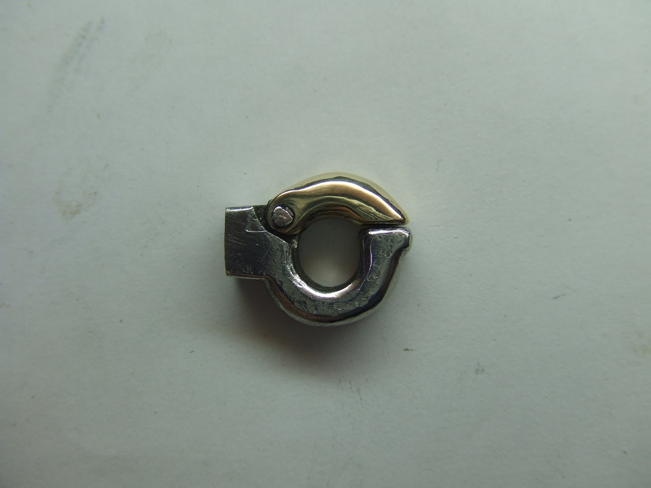

Решил вот сделать себе фаркоп наподобие как у грузовиков. Ну и вобщем вот, что получилось:
Сам крюк - нержавейка, незнаю какой марки ))), защелка - бронза
Вложение 173463Вложение 173464Вложение 173468Вложение 173469
Делал с поворотным механизмом, чтоб не ломало его при больших поперечных вращениях модели с прицепом. И демпфером.
Вложение 173465Вложение 173466Вложение 173467Вложение 173470
Вложение 173471Вложение 173472Вложение 173473

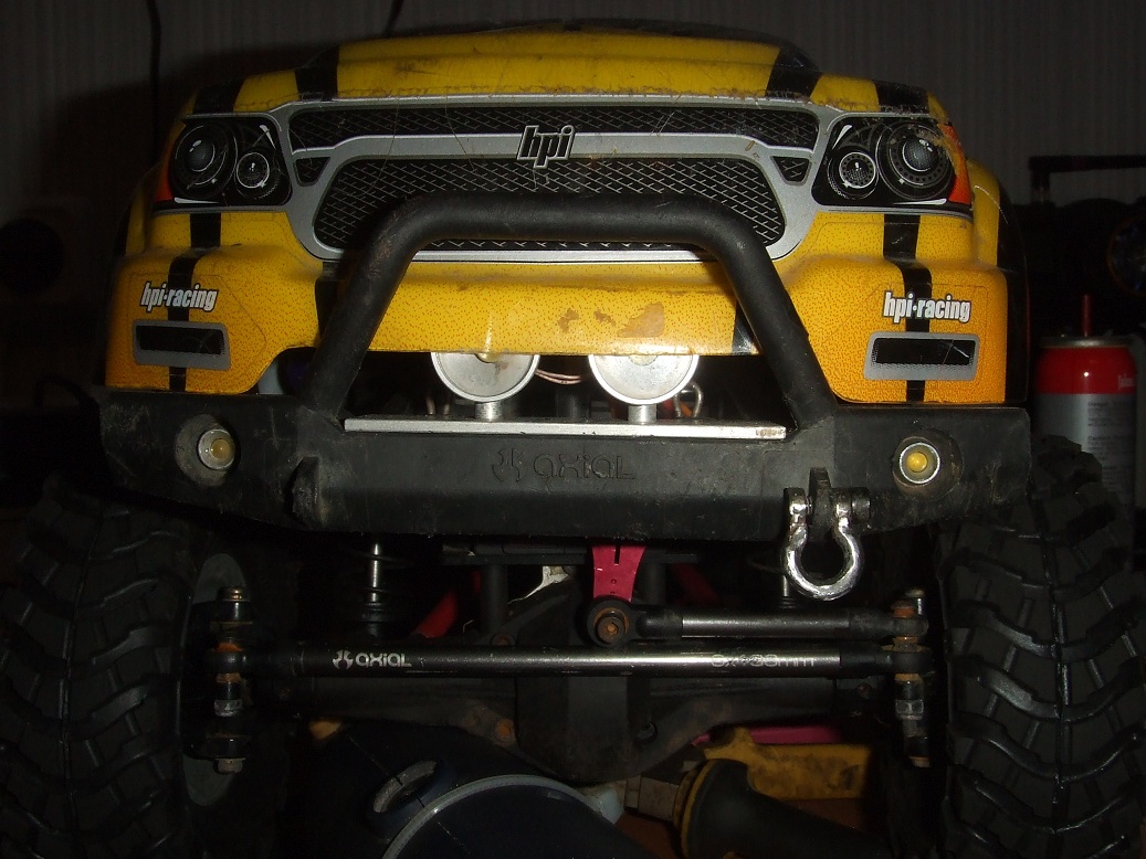

Вот так смотрится на моем бампере.

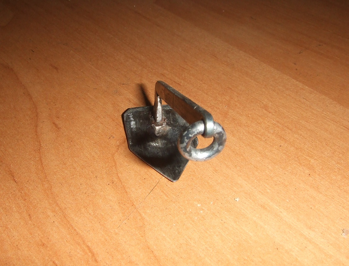

Решил создать темку для всяческих приспособ и аксессуаров для трофи, как самодельных, так и покупных. С себя и начну. Сделал шаклы сегодня. Материал электрод для сварки. Но предварительно пришлось слегка отпустить, т.к. тугой металл для таких мелких вещей. Припаял латунью 2 гаечки и придал им круглую форму. В итоге вот такое получилось изделие )
Вложение 173808Вложение 173810
Подкинули еще идею пул пал сделать, завтра попробую.
Давай, выкладывай. Шакл - просто шедевр!

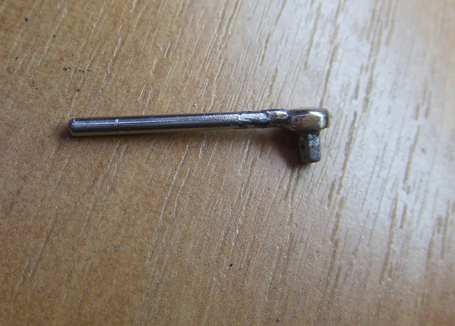

Сделал еще пуллпал.
Вложение 174248Вложение 174249Вложение 174250
Длина лопатки - ~40 мм
ширина - 24 мм
длина рычага 55 мм
