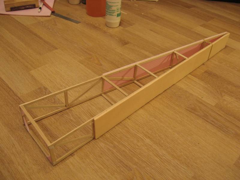

Начало стандартное. Ферма в таком виде - 20г.
[attachment=63041:IMG_0395.jpg]
[attachment=63042:IMG_0396.jpg]
[attachment=63043:IMG_0399.jpg]
[attachment=63044:IMG_0400.jpg]
Крыло цельносъёмное, поэтому ферма получается в районе кабины очень низкой, фанерой зашивать не захотел, бросил подкосы в этой зоне, пена и обтяжка добавят прочности.
